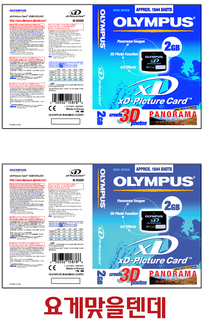

PDF 생성오류 (형광색으로보임)
PDF 생성오류 (형광색으로보임)
긴또까
시스템
3
3,249
2006.10.16 10:26
레이져프린트가 선택자에 있어서, 고걸로 잡고...
옵션값은 대략 박노훈氏 께서 쓰신데로 했는데 개선이 되질 않네요.
서체, 위치 다 되는데 색이 형광색으로 나오네요. 마치 RGB파일 열어보는것처럼....
긴또까
2006.10.18 21:50
디스틸러 생성시 프린트용으로 저장말고,
스크린모드(1) 로 저장하세요.
상대방 프린트하라고 프린트모드했더만 생기는 문제인듯....
디스틸러 생성시 프린트용으로 저장말고, 스크린모드(1) 로 저장하세요. 상대방 프린트하라고 프린트모드했더만 생기는 문제인듯....
3류인생
2006.10.16 15:14
무엇이든 이유가 있으니까 그럴껍니다.ㅋㅋ
예를 들어 선택자화일을 다시 설치하거나 아님 디스틸러셋팅에 이상있거나 아님 확장화일 PPD나 쿼 PDF 등등 변환과정에 에라가 있는것 같은데요
무엇이든 이유가 있으니까 그럴껍니다.ㅋㅋ 예를 들어 선택자화일을 다시 설치하거나 아님 디스틸러셋팅에 이상있거나 아님 확장화일 PPD나 쿼 PDF 등등 변환과정에 에라가 있는것 같은데요
애꾸
2006.10.16 21:57
저도 이 똑같은 문제를 해결을 못하고 있네요 ㅠㅠ
전 바꿔서 보면 괜찮은데
웹에 올리기만 하면 그래요
저도 이 똑같은 문제를 해결을 못하고 있네요 ㅠㅠ 전 바꿔서 보면 괜찮은데 웹에 올리기만 하면 그래요
스크린모드(1) 로 저장하세요.
전 바꿔서 보면 괜찮은데
웹에 올리기만 하면 그래요
